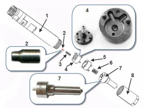

  8. Camelia
    5.536
    распылители(7) или клапана(4)?
  9. FAU-2
    FAU-2 Только зашел
    23 ноя 2010
    5
    2 форсунки только распылители, еще 2 точно не уверен, но скорее всего с клапанами.

    на хх разве 405 давление должно быть ? помоему в районе 230-260 должно быть..
    на форсах евро -4 как у тя замена рапылителя и клапана...хм........
