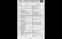

    И снова здравствуйте, вот я и снова с ошибкой акпп, как полагается она выскочила, но сильного пинка не было. Так как у меня поврежден разъем эбу, подумал на контакты, пошевелил их, вроде пропала, но решил это дело не оставлять, купил на разборе разъем эбу, чуток поврежден, но только верхний пластик, перепаял по одному проводку, так как цвета проводов не совпадали. Завел, гирбокс выскочил, танцы с бубном ничего не дали, как не трогал-смотрел контакты-провода, так и уехал. На след день заехал на диагностику, несколько ошибок было,видимо архивных, все стерлись, одна осталась Df012 , существующая, или как то так. Название ошибки отсутствие питания клапанов акпп. Уехал, поставил на стоянку, ошибка была. Через 1,5 дня, т.е. вчера, собрался еще раз ее искать, проблему, завел, нету ошибки...но все равно уехал в гараж, полдня провозился, нашел пару поврежденных проводов, пропаял, заизалировал, поехал домой, все норм. Утром, т.е. сегодня завел, все ок, поехал по работе, сначала появилась минут через 20, заглушил завел, сбросилась, ездил пару часов, и при одной остановке, выскочила, и уже не сбрасывалась. Вопрос, df012 это именно провода(контакты)? Если да, то какой провод на эбу за него отвечает? Или это может выйти сам клапан из строя?

    Если у тебя K4M 813 АКП

    Прям вашпе спасибо, а то весь инет перерыл
    --- Сообщение объединено, 24 мар 2017 ---
    А ссылки нет на это дело? А то скрин немного размыт
    И да, у меня именно к4м 813

    А mm это сечение проводов? А то я который купил, там провода были несколько тоньше чем мои. И еще вопрос5DD, 5DN и тд и CA13C что означают? И , если не сложно, ошибка DF012 связана именно с проводкой(контактами)???? Заранее благодарен.

    ММ- да это сечение. 5DN это шифровка проводки (название провода). по ошибке пока не подскажу. надо разбиратся. если дружишь с торентами то попозже в личку кину ссылку на электросети машины. там диск скачать надо. и в нем копатся. а так там просто нумерация и крестиками отмечено где провод есть или нет. все видно и понятно вроде.

    По расположееию и за что отвечает, да, понятно. А ошибка по акпп, вот что нарыл Screenshot_2017-03-24-17-44-25.png Screenshot_2017-03-24-17-45-19.png Screenshot_2017-03-24-17-45-35.png Screenshot_2017-03-24-17-46-18.png Screenshot_2017-03-24-17-44-25.png Screenshot_2017-03-24-17-45-19.png Screenshot_2017-03-24-17-45-35.png Screenshot_2017-03-24-17-46-18.png Screenshot_2017-03-24-17-44-25.png Screenshot_2017-03-24-17-45-19.png Screenshot_2017-03-24-17-45-35.png Screenshot_2017-03-24-17-46-18.png

    А сечение провода сильно влияет?

    А то на купленном разъеме не только цвета другие, но и большинство проводов тоньше(((

    Конечно влияет.силовой провод Минимум перегорит, а максимум перегорев спалит всю машину.

    Это тоже самое что я тебе и дал. Только у тебя тех. Нота а у меня цепи питания. (Расшифровка колодки проводов. ) короче все правильно ты нашел. Скорее всего у тебя силовой провод подцеплен на тонкий провод который греется. Изза этого выдается ошибка. Возми эту колодку и разбери. Провода вытаскиваются из своих гнезд при помощи иголок (булавок) с лицевой стороны вставляеш их и вытаскиваеш. Немного силы приложив. Перебери ее, поставь все по соответствию. Только перед тем как разбирать зарисуй схему чтоб не перепутать провода и положение чтоб не сполить все к херам.

    Силовой провод ?? Это 1й или 10й контакт??? 10й минусовой, 1 й походу плюсовой. А разъем я купил уже с проводами, хз почему они тоньше(((( и в нем были заглушены, т.е. отсутствовали и стояли заглушки, 2 контакта, сам добавлял.

    10й-я тебя непонял а так все что больше 0.75 сечением. А там их 7 штук- 1, 19, 20, 26, 27, 28, 56й мою таблицу смотри

    Значит первый, я же скинул решение проблемы (ошибки) Screenshot_2017-03-24-17-46-18.png
    Хотя там все тоньше тех что у меня, кроме 28 и 27го))) ну почти все, видимо вместо 0.75 стоит 0,5

    Еще раз вопрос про сечение, сильно влияет оно на те, которые ты перечислил? Т.е. больше 0.75, если у меня оно меньше чем указано в таблице, то это чревато? А остальные, которые 0.75, если они у меня меньше? Это ничего????

    Огромное спасибо за инфу, перепаял 1й силовой на более толстый и возможно пропаял лучше чем бьло. Проехал 300 км без ошибок, полет нормальный пока, тьфу тьфу тьфу)))

    Да незачто. Но яб все поставил "нужного" сечения. Незря они там предусмотренны.
