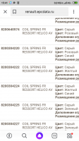

    Так зачем у него узнавать, посмотрели у себя метки, посмотрели таблицу, что выложили вы и Евгений и по этому номеру заказывать.
  2. dimboo
    dimboo Супермодератор
    Feb 16, 2013
    15,543
    Пермский край
    я ещё не менял.

    на вашем фото две метки. белая и желтая. их в том списке нет! допустим у меня такие же, как мне быть?
    ща кстати глянул на каябовские пружины номера наносят прямо на виток.
  5. MANDRAGORA
    Mar 7, 2011
    20,434
    Наверно этот 8200304222

    Да с завода у меня стоял 8200312454, сейчас стоит 8200869345. Ко мне мужик приезжал (у него денег достаточно, не местный) привозил новые 8200312454 - я так понял они масляные - при прокачке тугой плавный ход с низу и до верху, со сжатого стояния сами не вылазят!

    Это не белая, а серая

    С конца 2007 года у всех стоят 8200869345. Уже не одну машину смотрел! А вот пружины с разными метками, у кого желтый/серый - как и у меня, а у кого желтый красный!
  9. MANDRAGORA
    Mar 7, 2011
    20,434
    Ну вот видите, у вас машина 2006 года, амортизаторы ставили другие, но другие просто потому что масленые, пружины у нас с вами одинаковые, теперь хотелось бы просто узнать с какой машины желто-красные, предположу, что год ранний или моторкоробкакузов другие. Тут еще нужно учесть, что они родные, а не менялись.

    Так вроде уже говорили в теме про задние пружины у кого желто-красные, я про задние писал!
    Как приедет 2008 год ко мне, я могу посмотреть какие у него стоят, я так понял Вы про передние, ему точно никто их не менял - так как я не менял!

    Блин, во дела. Я ещё и дальтоник!
    Ну хоть желтый то я угадал?:scratch_one-s_head: или это не он?
    как тогда белый выглядит?:mosking:
  12. MANDRAGORA
    Mar 7, 2011
    20,434
    Видимо перестарался, до белого дотёр :blush2:
    Ну если в таблице нет белый - желтый, значит это серый - желтый :smile3:
    Тяжко тем у кого одна из меток - оранжевый, розовый, красный :lol:
