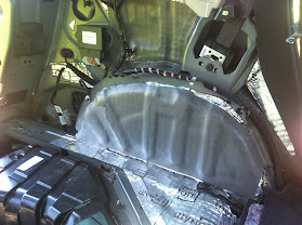

    Шумоизоляцию делал по стандартному варианту — виброизоляция Шумофф М2, сверху Комфорт-6. Учитывая слои штатного войлока — большего и не нужно.
    [​IMG] [​IMG]
    Арки в багажнике оклеивал Шумофф М4, но Комфорт-6 к тому времени у меня уже кончился и пришлось взять более тонкий Шумофф-П4. по сути он больше теплоизоляция и я его готовил для крыши, но у арок есть хорошая штатная войлочная шумка, поэтому считаю что получилось не плохо и с этим материалом
    [​IMG] [​IMG]
    Отдельное "спасибо" Рено за настоящий барабан из пластика — поддон для запаски. Не знаю, как выглядит поддон в 7-ми местном варианте, но думаю как-то похоже, унификация же. Гремит он очень сильно. Из-за большого количества ребер на нем, оклеивать виброизоляцией его очень сложно. Приходилось делать все маленькими кусочками. Роль шумоизоляции будет выполнять запаска, барахло в ней и остальные вещи в багажнике :)
